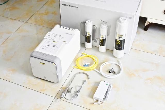

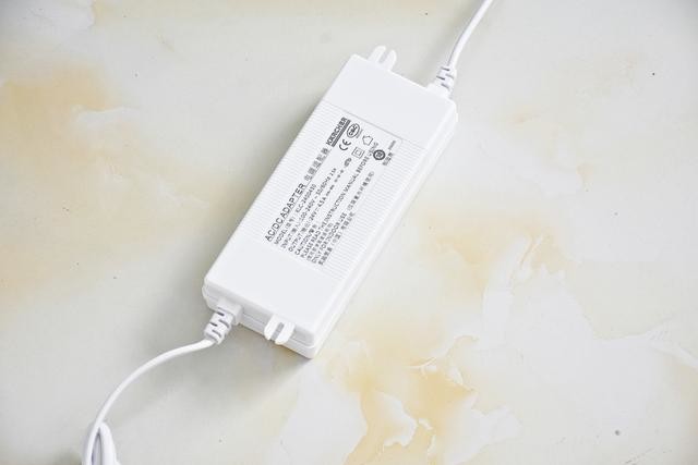

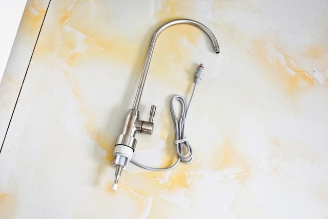

全家福依次有主机、智能龙头、电源适配器、3/8防落夹、进水三通球阀、3/8PE管、扎带、1/4快速接头各一,1/4防落夹4个、1/4PE管2根、螺钉2个。

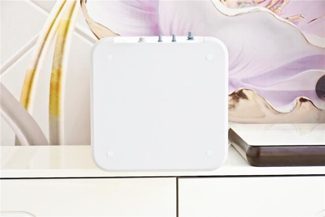

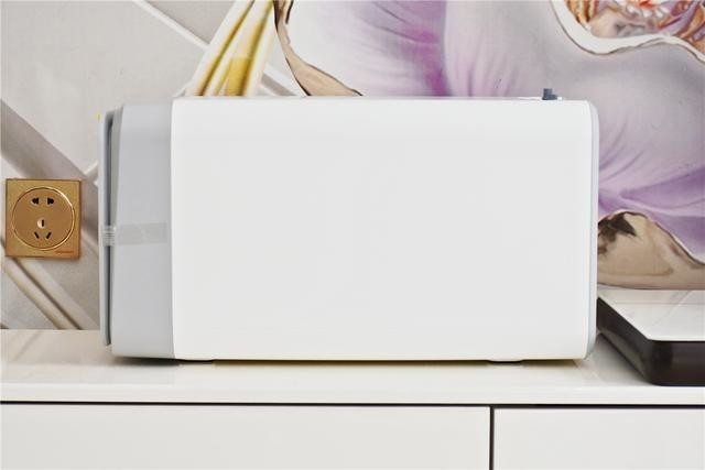

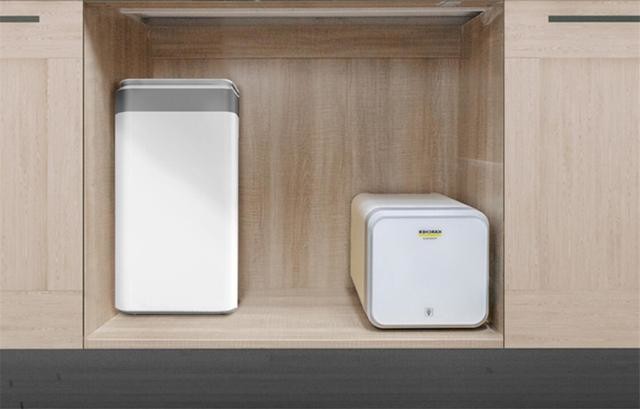

华为智选 卡赫智能净水器600G采用白色简约风格的设计,小巧精致,体积规格为461*249*250mm?,因此机体是一个较为狭长的长方体,正因为这样的设计,智能净水器实现了立放和卧放两种方式的放置,立放的话平行面上更省空间,卧放的话垂直面上更省空间,大程度上节省了占地空间,同时适应了不同空间的机器摆放需求。

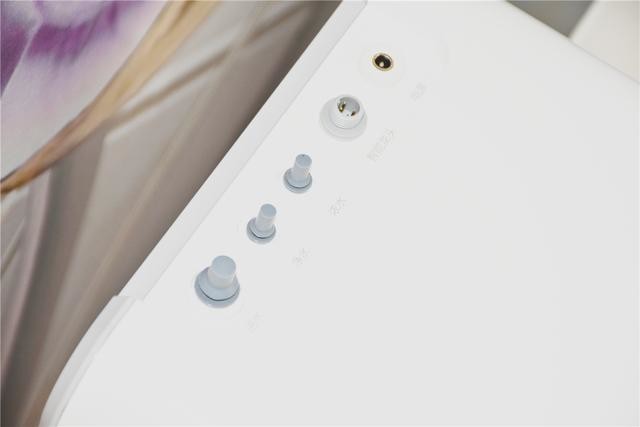

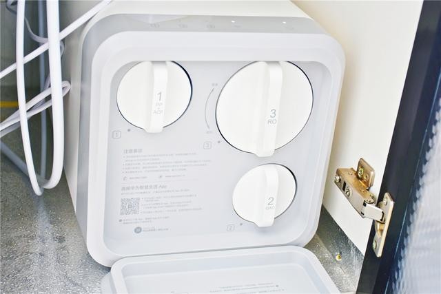

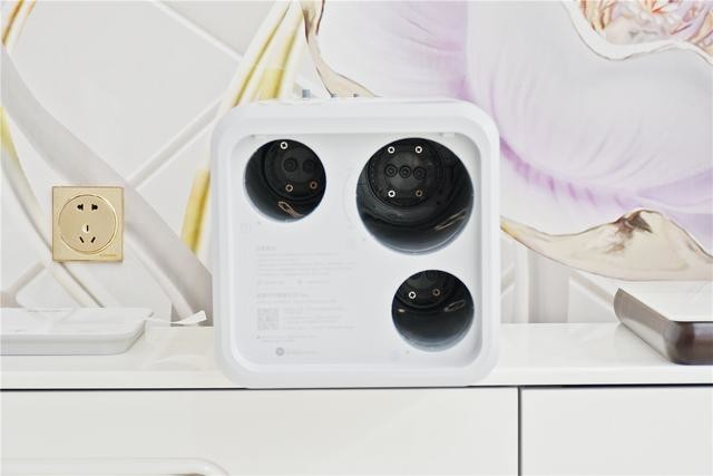

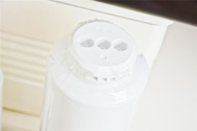

在小巧的机身里面,设计了滤芯安装孔,三款滤芯装上去的话,几乎占了机身的绝大部分空间。因此底部的一体式的高压集成水路也设计地精密小巧,由PP一体注塑成型,避免了漏水的隐患,300PSI(压强单位,磅每平方英寸),比较高强度的承压力有效防止了爆裂。

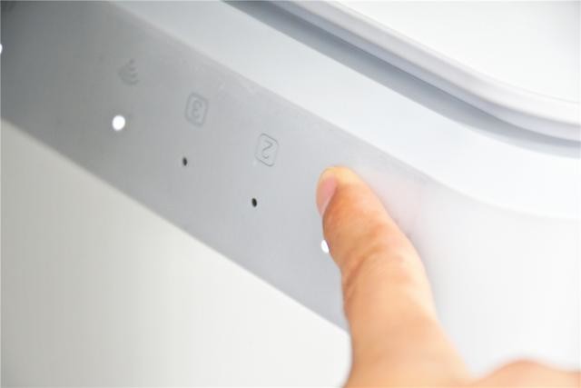

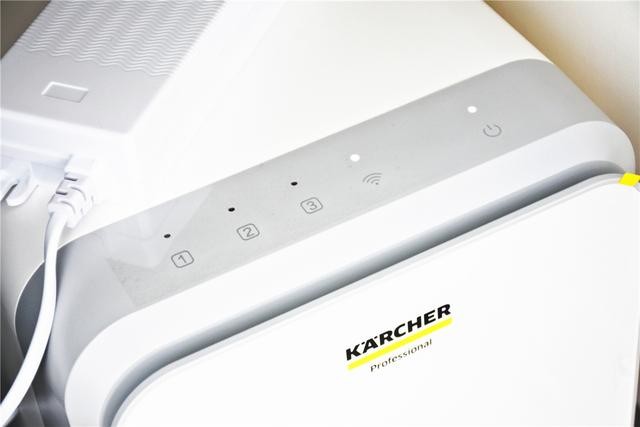

机体按键可触摸实现某些功能(比如WiFi连接),因为塑胶材质,所以手感相对舒适,滤芯盖采用了磁吸式设计,装卸都比较轻松。

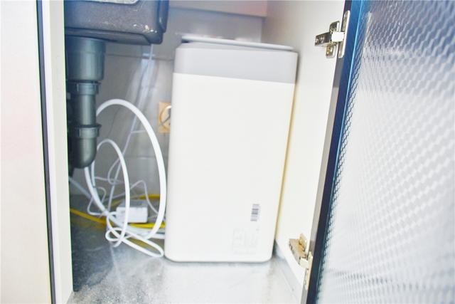

二、安装要点:线路和APP缺一不可

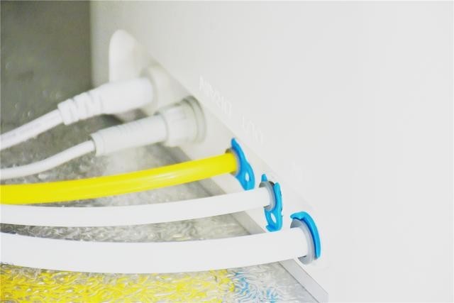

下载华为智慧生活APP,能够通过APP实现对华为智选 卡赫净水器600G净水器状态、净水量、滤芯状态等在线的实时查看,或者控制净水器的开关,当然不用下载APP也是可以正常使用的,只不过不能智能操控和显示罢了。将滤芯装入净水器、各PE管、水龙头接好后,下载华为智慧生活APP,按步骤逐步连好网,添加净水器APP就可以正常使用了。

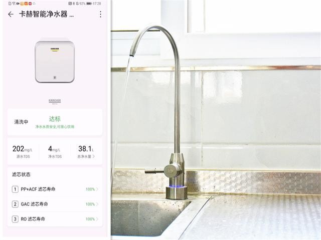

使用APP华为HiLink智能远程开关可以操作净水器的开关,并能自动显示净水器的使用状态,清洗中或净化中,或离线。水质是否达标、源水和净水的TDS(即溶解的水中固体总量),三个滤芯PP+ACF、GAC、RO寿命进度。
华为智选卡赫600G评测:小身材,大能力,现代家庭的净水管家

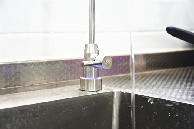

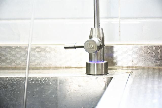

同时以智能水龙头开启后的颜色显示来判断滤芯是否到了该换的时候,蓝色表示水质正常,蓝闪表示自动冲洗,红色表示滤芯到期、自动关水或水质异常,红闪表示滤芯即将到期、供水不足,远程智能操控、显示、滤芯寿命提醒一目了然,智能便捷。

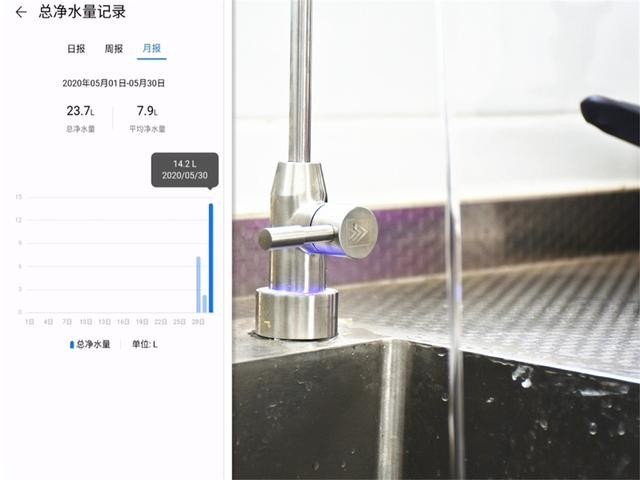

APP记录每天的净水数据,并生成日报、周报和月报,在线即时监控用水量。便于对日常的水量和净水器滤芯寿命的计算,以便掌握更合理的用水和滤芯寿命的节约,保障了净水器的科学使用。

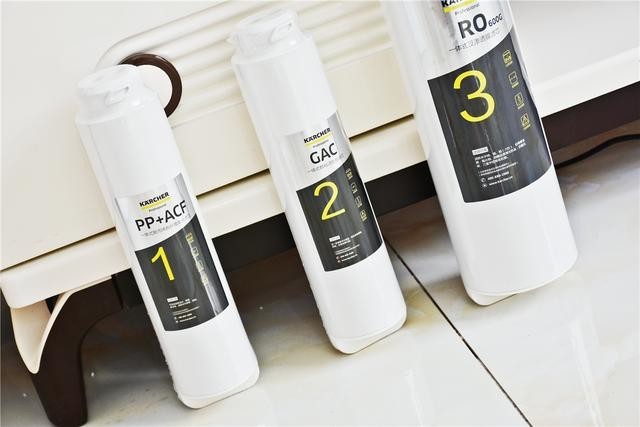

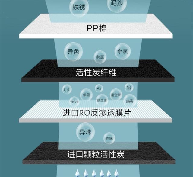

华为智选 卡赫智能净水器600G的净水原理是通过三个滤芯的四重过滤,通过PP+ACF滤芯的PP棉过滤掉铁锈和泥沙等杂质,通过活性炭纤维过滤掉异色和余氯,通过RO反渗透膜片过滤掉细菌、抗生素、重金属、病毒、有机物等杂质,最后再通过GAC滤芯的颗粒活性碳过滤掉异味,最后得到非常干净的高精度纯水,可以直接饮用。

净化后的水,我们可以看到水质非常纯净,对比未净化的水或刚开始净水器刚冲洗的水,水质纯净度肉眼可以看出来,源水TDS为202mg/L,净水TDS为4mg/L,可见在从自来水厂到家庭中比较长的管道中有许多杂质,这也是现在家庭用水存在的普遍问题,而经过华为智选 卡赫智能净水器600G的水质净化,效果显而易见。

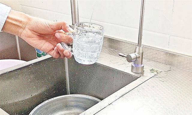

智能水龙头的出水量比较大,可以看出水流较粗,接满大约200ml的水,用时7、8s左右,效率较高。

另外,华为智选 卡赫智能净水器600G精巧的机体内,三个滤芯几乎可以填满,打开磁吸式盖子即可自己比较轻松实现滤芯自主更换,装卸,也因此更加智能、方便。
