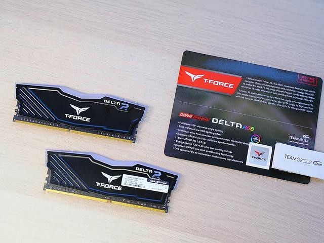

▼我这套十铨Delta DDR4 RGB灯条的频率是是3200Mhz,包装上并没有采用盒子,而是简单的吸塑包装,不拆包装就能看到里面的内存产品。另外包装上有一次封装胶贴,以确认产品是否全新。
▼背面有产品特色的介绍以及序列号信息,右上角有终生固保的标识(英文)
▼包装内除了内存条本体,还有保修卡安装手册二合一的说明书,以及一个LOGO贴纸。

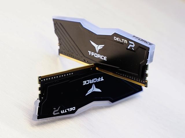

▼内存本体采用了通体的黑色喷漆(也有白色款),正面印有T-FORCE字样以及图形logo
▼右上有Delta字样,并且特意做了镂空设计的R字母,大概是RGB灯条的含义,点亮后具有灯效,增加了些设计上的层次感。
▼另一面有铭牌贴纸,标注了内存频率为3200MHz(XMP),时序为CL16-18-18-38,电压为1.35V,产地为中国台湾。
▼顶部导光条一直延伸到内存尾部并包裹住了一部分。另外也能看到内存采用了黑色的PCB,官方介绍其为8层PCB ,电气性能更加优秀。
▼马甲部分为铝合金材质,无螺丝固定,胶黏固定,避免损坏就不拆解了。

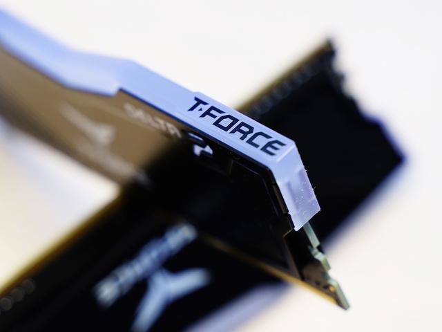

▼导光条一端有T-FORCE的标识。

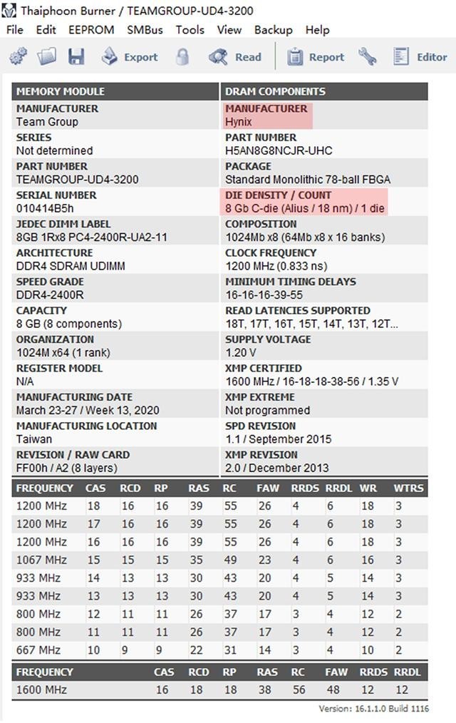

▼也没用拆解,就用台风软件查看下使用颗粒的情况:采用的是SK海力士CJR颗粒。

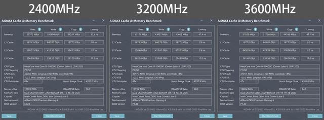

▼上机后,主板默认是2400MHz,时序为16-16-16-39,此时序是主板默认时序,没用尝试是否能再降一些;开启XMP后,频率达到了3200MHz,时序为16-18-18-38;尝试超频到3600MHz,时序升到19-19-19-38,调得略粗,不一定是极限值(和主板以及CPU也有一定的关系),另外虽然可以进行下面的跑分,但是由于时间关系就没有进行memtest测试,还不能确定其稳定性。其实3200MHz对于大多数应该已经足够,小熊只是玩下超频,日常还是使用预设的XMP频率。
▼2400MHz下,内存读取和复制为35372MB/s和35189MB/s,延迟为55.9ns;3200MHz下,内存读取和复制为45178MB/s和45627MB/s,延迟为47.4ns;3600MHz下,内存读取和复制为50208MB/s和51750MB/s,延迟为47.0ns。
从成绩上看当然是从2400MHz提升到3200MHz的性能提高比较大,毕竟频率提高了30%以上,读写性能也提高了接近30%,另外延迟也降低了15%;再提高到3600MHz,频率提高幅度变小,读写性能提高了~12%,延迟方面也就稍低了一点点。
RGB主机必备灯条!十铨Delta RGB DDR4 3200内存上机分享
▼Passmark Performance Test 9.0测试,2400MHz、3200MHz和3600MHz的评分分别为3107、3518和3649MIPS。从2400MHz提升到3200MHz分数提高了13%,从3200MHz再提高到3600MHz,分数只提高了~4%。
▼当然对于一些实际应该,内存频率对于其的影响幅度还是相对比较的,比如zip基准测中,2400MHZ、3200MHz和3600MHz对应的评分分别为40737MIPS、41383MIPS和42454MIPS,随着频率提高,性能表现也只是提高了2~3%。

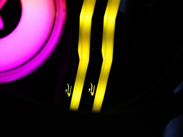

▼镂空设计的R字光效

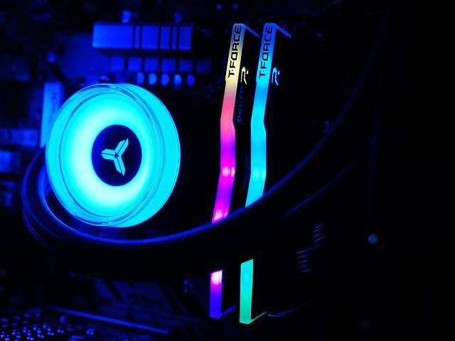

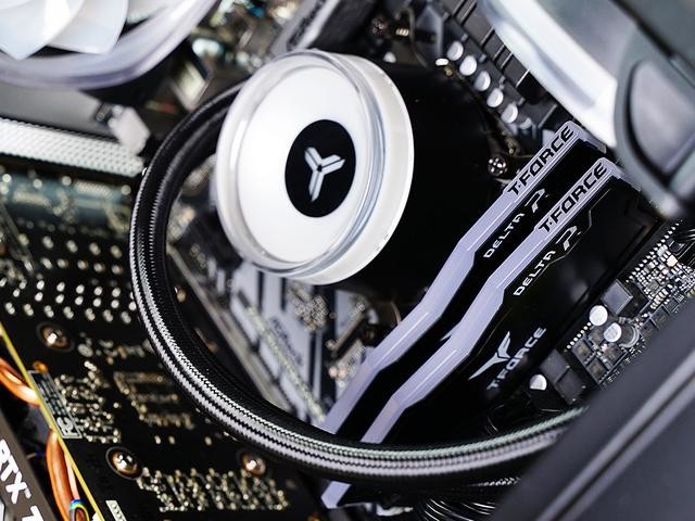

▼默认状态下或者主板没灯控管理软件,两条内存的光效并不统一。
▼十铨Delta RGB内存条支持与华硕、华擎、微星、技嘉、七彩虹等主板的灯光同步,开启华擎PolychromeRGB灯光控制软件后两条内存的光效就统一了。
▼通过主板灯光软件控制即可实现与其它接入主板的RGB设备联动,使得整机的光效更加统一和完美。
