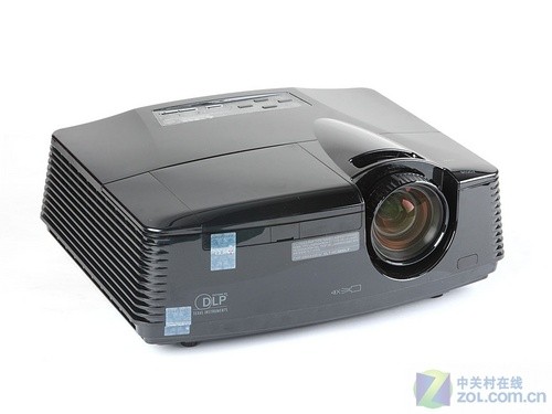

  在外观设计上HC77-10S采用了三菱家庭影院投影机一贯的全黑色外观,整体方正的造型也符合三菱投影机严谨、低调的风格。
首款日系万元1080p 三菱HC77-10S详评
三菱HC77-10S整体造型

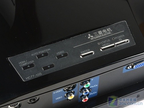

控制面板设计独特
  在控制面板的设计上,三菱HC77-10S的设置非常简单,总共七个按钮就可以满足所有功能的操作,就算是第一次使用的用户,也可以在很短的时间内适应。
三菱HC77-10S控制面板

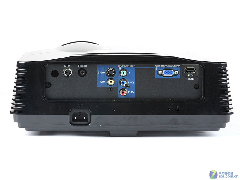

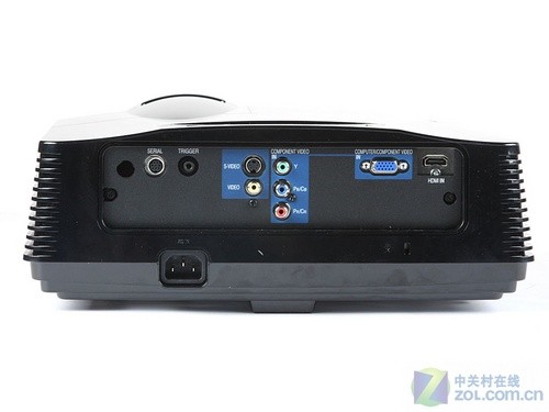

  与其他万元级1080p相比,三菱HC77-10S在接口的配置上则显得有些简陋,仅有一组HDMI接口配置,但VGA、S-Video、色差等接口都有配备,满足日常的使用算是足够了。
三菱HC77-10S接口配置

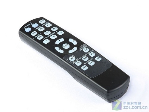

三菱HC77-10S遥控器
  该机的遥控器设计贴心,大小与电视机遥控器相当,下面的凸凹设计,可以防止在使用过程中滑落。带有背光灯的设计,在暗室中使用,可以无需开灯。

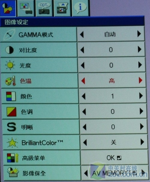

菜单设计待改进
  三菱HC77-10S的菜单设计是这款产品需要改进的一项功能。采用的是与商务机相同的设计结构,由于家用机需要调试的项目较多,在实际操作过程中具体参数调校不太直观,有改进空间。

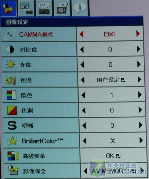

图像设定选项
色温

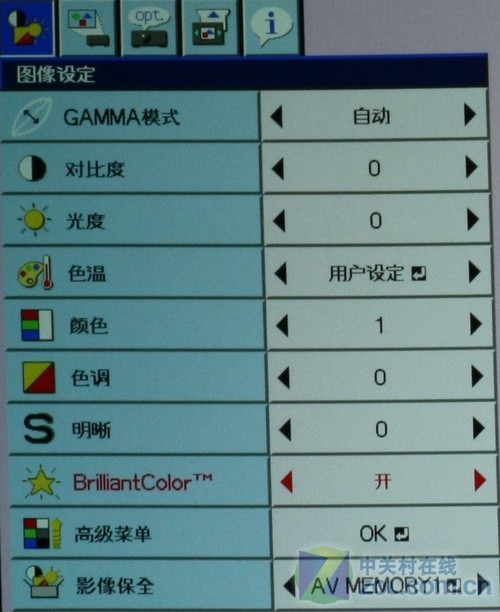

BrilliantColor开关
  在图像的设定中,画面的GAMMA模式预设了包括自动、运动、视频、影院、用户设定1、用户设定2等六种模式,色温也预设了包括高光度、高、中、低四种选项。此外还加入了BrilliantColor的开关选项。

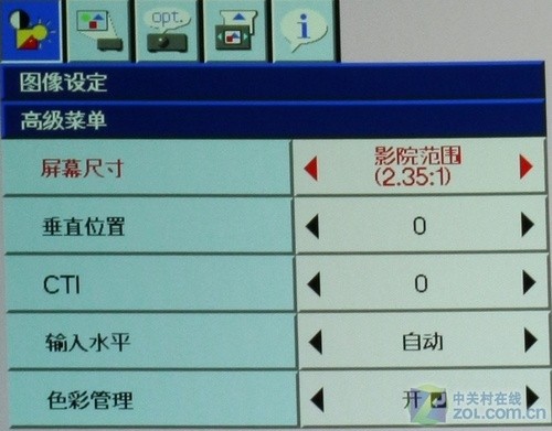

屏幕尺寸选项
  图像的设定菜单中,就专门为用户提供了2.35:1的宽屏电影画面。在装置设定选项中,也提供了包括梯形修正、灯泡模式以及背景色彩的选择。在其他设定选项中,预设了包括屏幕宽高比、菜单位置、菜单亮度和语言选项。

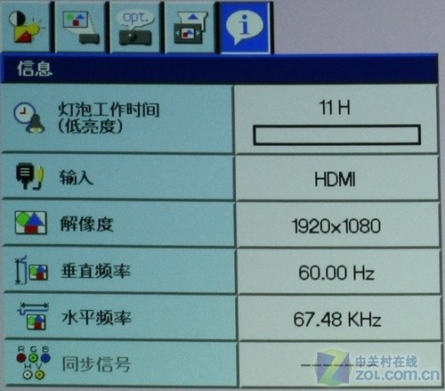

用户信息
  在讯号设定选项中,最主要的就是电脑输入、额外扫描的选择。在最后一项信息中,提供了灯泡时间、当前输出接口、分辨率和扫描频率等信息。

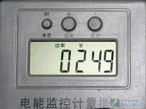

●功率及噪音测试
  噪音 我们让投影机工作30分钟,然后用噪声计在前、后、左、右、上五个方向距离投影机50公分处测试投影机噪音,测试结果是这五个方向的平均。
  功耗 投影机工作30分钟,测得的投影机工作时功率。
三菱HC77-10S的功耗实拍
三菱HC77-10S投影机工作功耗

正常工作功率
249W
