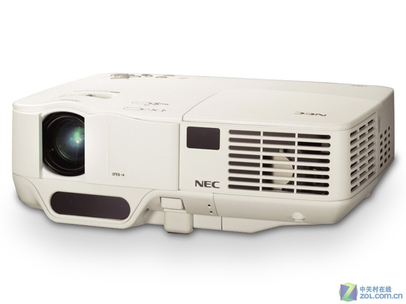

中关村商城 > 投影机 > NEC > NEC NP63+
NEC NP63+
NEC NP63+
点击查看大图

凝缩精华 1.7公斤投影NEC NP63+评测
    NEC NP63+是NEC近期推出的一款便携商务定位的投影机产品,拥有仅1.7公斤的体重和3000流明的亮度,同时还具备了自动对焦、自动梯形校正、自动信号搜索等多项智能功能及NEC独有的第二代“空气泵冷却系统”,是一款名副其实的“小钢炮”。

    作为一款小巧的便携投影机,NEC NP63+同样非常注重产品的外观设计。该款产品三围为246×72×182mm,体重更是仅有1.7公斤,但产品做工却格外精细,且让人一眼望去就可以知道该款产品的血统。
凝缩精华 1.7公斤投影NEC NP63+评测   凝缩精华 1.7公斤投影NEC NP63+评测
NEC NP63+体重仅1.7公斤,相当于12吋笔记本
    在散热方面,NEC NP63+采用了NEC独有的第二代“空气泵冷却系统”,用冷却泵代替投影机内传统散热风扇,对准投影机灯泡的灯芯直接吹风降温,提高冷却效率。这样的设计带来的最大特点除了可以改善小机身带来的散热不佳的问题外,还可以有效控制产品的工作噪音,给用户带来更加安静的工作环境。
